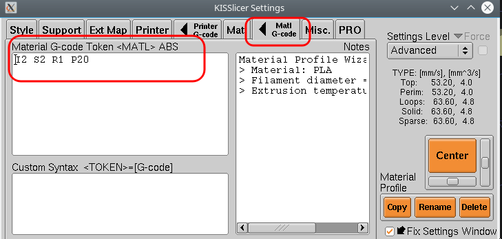

Generally conditional G-code is not needed as there are other ways to achieve the same result.
What is it you are trying to do?

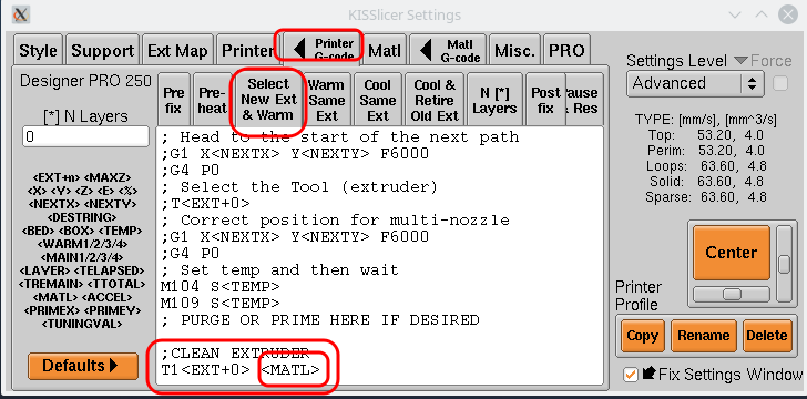

Я так понял ты русский. В общем если тебе нужно выполнять другой g-code для разного хота, то там есть для этого вкладка Matl g-code. В этой вкладке пишешь свой g-code для нужного материала и просто в смену экструдера вставляешь токен <MATL>, и для каждого экструдера выбираешь свой материал. То есть, еще раз по другому, на вкладке Matl g-code можно писать индивидуальный g-code, а дальше полет фантазии и условия не нужны.
In general, if you need to perform another g-code for a different extruder, then there is a Matl g-code tab for this. In this tab, you write your g-code for the desired material and simply insert the <MATL> token into the extruder change, and for each extruder you choose your own material. That is, once again differently, on the Matl g-code tab, you can write an individual g-code, and then the flight of fancy and conditions are not needed.

Just example how to do it.
