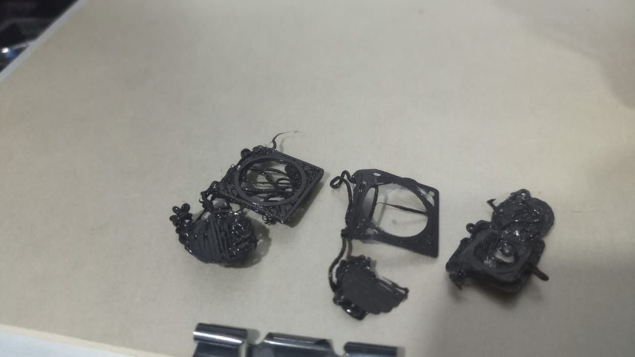

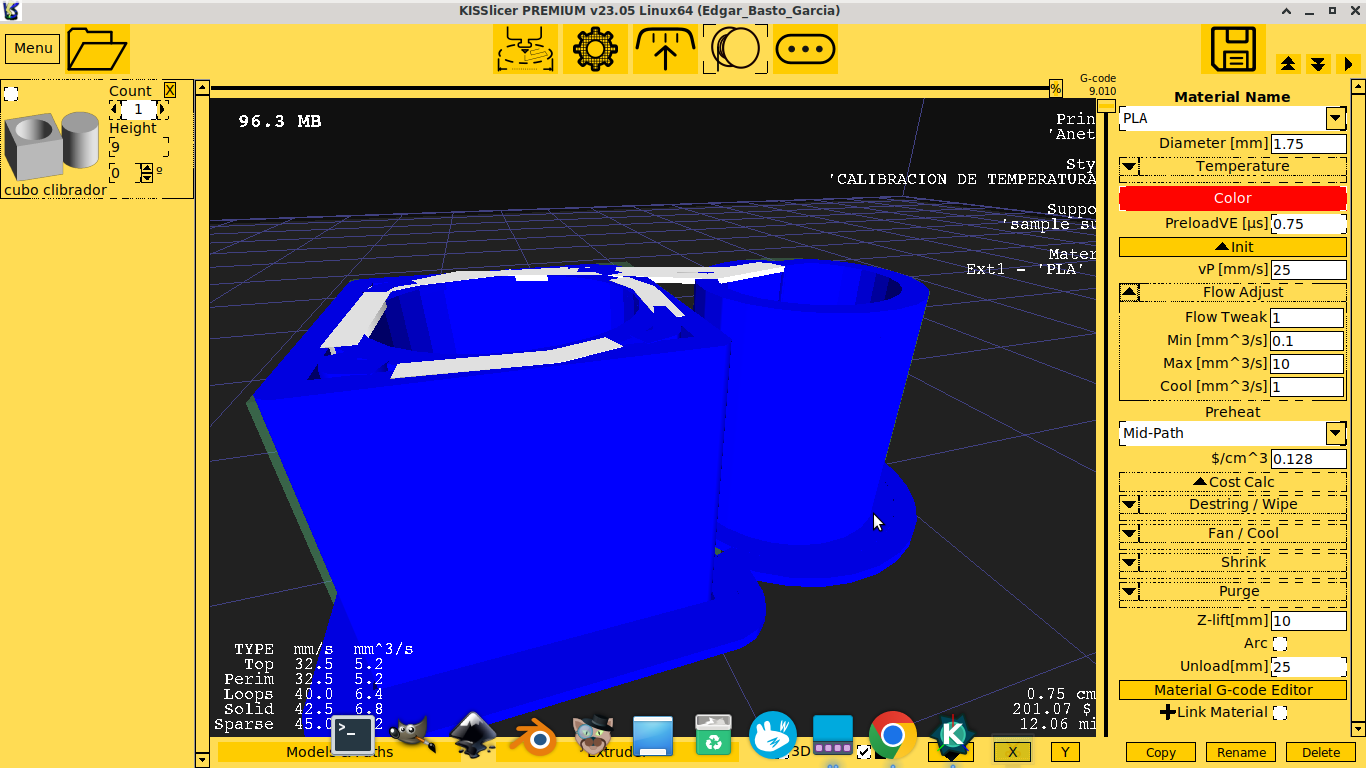

estoy intentando imprimir el test de temperatura pero no deja de desperdiciar material cuando se levanta el cabezal y se desplaza de un punto a otro no tiene retracción y no entiendo bien el ingles.
no se que mover la verdad no entiendo nada el manual no a sido de mucha ayuda estoy en las primeras paginas.

There are a couple of Spanish translations in the attached file which may help.
Retraction is handled in the "Destring / Wipe" section of your screenshot.

I would like to enable retraction from the firmware, I use klipper, how can I set kisslicer for this?
Re: COMO ACTIVO RETRACCIONES EN KISSLICER
Printer/Firmware/Mark Path Start/Stop
And set filament destring to zero
